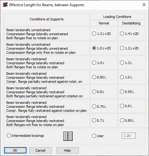

Essa opção permite definir as distâncias entre as seções transversais do membro protegidas contra torção, ou seja, o comprimento da flambagem lateral das vigas. Para acessar a opção:
A caixa de diálogo exibe a Tabela 15 da norma IS 800.
Na parte inferior da caixa de diálogo, encontra-se a opção Contraventamentos intermediários. Selecione essa opção e clique em para abrir a caixa de diálogo Contraventamentos internos.
