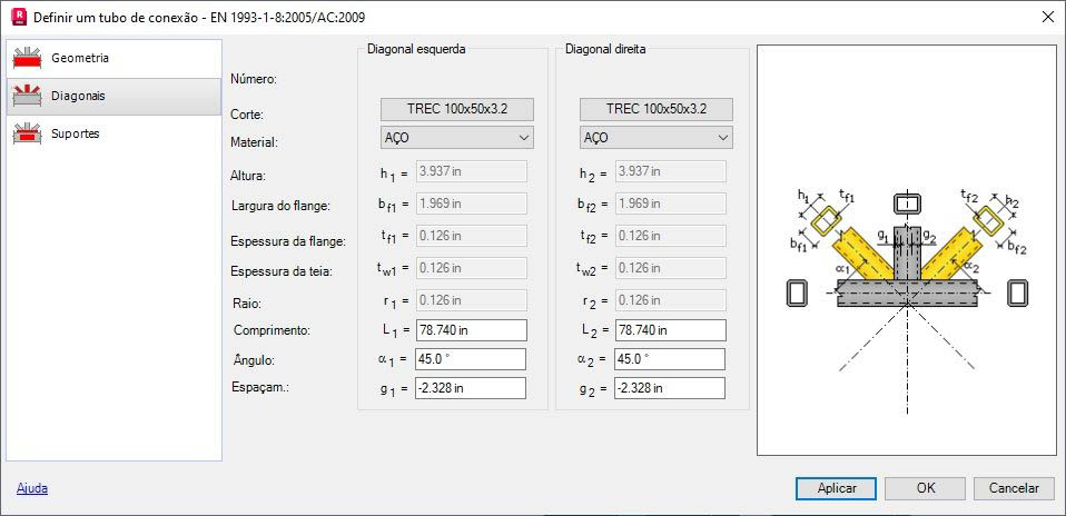

Utilize a guia Diagonais para definir parâmetros básicos da diagonal esquerda e direita:
- seção
- material
- altura
- largura e a espessura da flange
- espessura da teia
- ângulo de inclinação em relação ao banzo
- posição em relação às outras diagonais ou pilares, dependendo de um o tipo de conexão.
Na parte inferior da caixa de diálogo, você pode definir a espessura de soldas de diagonais e pilar.
