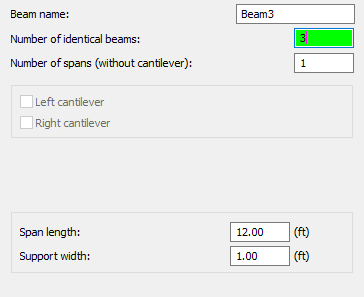

A caixa de diálogo mostrada abaixo é exibida na tela após definir os dados básicos de uma viga de CA, selecionando uma viga de CA com vãos idênticos e pressionando o botão >>.
A caixa de diálogo acima permite a definição dos seguintes parâmetros:
Após pressionar o botão Avançar >, o usuário passará para a próxima caixa de diálogo, onde podem ser determinados os parâmetros da seção transversal para todos os vãos de uma viga de CA.
