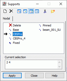

Abra a caixa de diálogo Apoios, que define os apoios de uma estrutura, usando um dos seguintes métodos:
- Clique no menu Geometria > Apoios.
- Clique em
na barra de ferramentas Definição de estrutura.
- O layout Apoio.
Essa caixa de diálogo tem três partes principais:
- Na parte superior, há vários botões.
- No meio, há uma lista com guias dos apoios ativos. O número de guias depende do tipo de estrutura.
- Na parte inferior, há o campo de seleção atual e os botões padrão.
O seguinte está na parte superior da caixa de diálogo:
– Define um novo tipo de apoio (Nova definição de apoio).
– Exclui um tipo de apoio da lista ativa
e
– Exibe uma lista de apoios ativos como: ícones grandes, ícones pequenos, uma lista curta ou uma lista longa.
– Exclui da lista ativa todos os tipos de apoio que não estão na estrutura.
– Abre a caixa de diálogo Gerenciador de legenda.

A caixa de diálogo Apoios tem três guias que permitem atribuir um tipo de apoio aos seguintes tipos de objeto:

De forma semelhante à caixa de diálogo para definir outros atributos, a definição de um apoio em uma estrutura tem duas etapas:
- Definição de um tipo de apoio
Se a lista de apoios ativos estiver vazia ou um novo tipo de apoio for adicionado à lista ativa, clique em Definição de apoio:
- Se nenhum dos tipos de apoio estiver selecionado, clicar em
abrirá a caixa de diálogo para definir um novo tipo de apoio. Os campos são preenchidos com a última definição de apoio (exceto para o campo Legenda) ou são definidos os parâmetros padrão.
- Se um tipo de apoio estiver selecionado, clicar em
abrirá a caixa de diálogo para definir um novo tipo de apoio. Todos os campos, exceto Legenda, são preenchidos com o tipo realçado.
Também é possível abrir a caixa de diálogo para definir um novo apoio clicando duas vezes em um elemento na lista de apoios. A caixa de diálogo Definição de apoio abre com todos os campos preenchidos de acordo com o tipo de apoio selecionado. Clique em Adicionar (ou ENTER) para adicionar (ou atualizar) o novo apoio à lista. Se a legenda não mudar, uma mensagem de aviso será exibida.
- Atribuir um apoio aos nós de estrutura.
