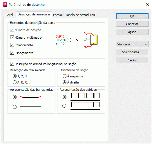

Use essa caixa de diálogo para configurar como você apresenta as informações sobre os desenhos de trabalho preparados para elementos de estruturas de CA, como vigas, colunas e fundações.
Para definir as configurações de apresentação do desenho:
- Clique na guia Análise e selecione Parâmetros de desenho... na lista do menu suspenso.
- Na caixa de diálogo Parâmetros de desenho, selecione a guia Descrição da armadura e defina as preferências.
