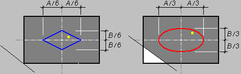

  3. EN 1997-1:2004 e ENV 1997-1:1994 (EC 7)
    O Eurocódigo 7 estabelece requisitos especiais para fundações com cargas grandes em excentricidade (6.5.4). É possível projetar uma fundação considerando a condição de limite para uma posição da força resultante de 1/3 do comprimento ou da largura 6.5.4 (1).
    Devido ao perigo relacionado ao levantamento da fundação, é possível adotar uma condição mais rigorosa para a posição da força resultante, o que impede o levantamento (1/6 do comprimento ou da largura) que corresponde ao núcleo da seção. Essa condição pode ser aplicada no projeto de fundações para estruturas de maior importância.
    Tais limitações são definidas na caixa de diálogo Opções geotécnicas, na guia Geral.

    Núcleo I
    O núcleo 1 impede uma folga sob a base da fundação, o que indica levantamento. Nesse caso, a excentricidade não pode ultrapassar os valores A/6 e B/6, de modo que o eixo neutro não faça interseção com a base da fundação.

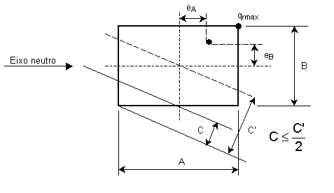

    Núcleo II
    O núcleo generalizado foi adotado devido à limitação da folga permitida sob a fundação quando ocorre o levantamento da base da sapata 2.3 a. A norma permite a folga entre o solo e a base da fundação. O intervalo da folga não pode ser maior do que a metade da distância C', entre a linha reta que se estende paralela ao eixo neutro e que passa através do centroide de toda a base e o ponto mais externo da base que é oposto ao ponto no qual ocorre o valor máximo de tensão q rmax . Portanto, o valor relativo permitido de uma folga para o núcleo II é igual a 0,5 e resulta da relação C/C. Para um caso simples de eB = 0, C = A/4, a C' = A/2.
