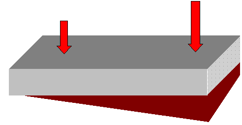

- Nos cálculos do solo, a fundação é tratada como infinitamente rígida, enquanto o solo é linearmente elástico. Assume-se que tensões no solo possam ser descritas por meio de um plano.

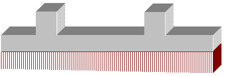

- Na análise estática, a fundação é calculada como uma viga de vão único com balanços suportados por colunas e carregada com a pressão do solo. Os cálculos são executados de forma independente para ambas as direções.

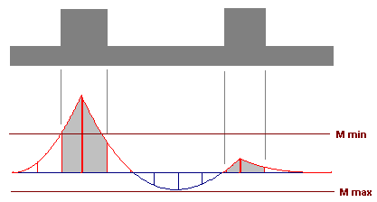

- A fundação é projetada para o momento de vão máximo e o momento de apoio; esses momentos são calculados considerando a largura do apoio. A ocorrência da armadura superior depende disso, se o momento de tração atuando sobre as fibras superiores existe (ele pode ser forçado na caixa de diálogo Padrão de armadura).
