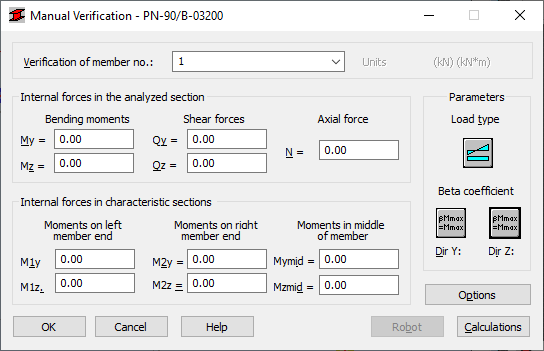

A caixa de diálogo Verificação manual fornece a verificação de membros de aço com base em valores de forças definidas de acordo com a norma de aço polonesa PN 90/B-03200. Acesse a opção clicando em Projeto Membros de aço Projeto – Opções Verificação. A seguinte caixa de diálogo é exibida:
Para executar a verificação do membro de aço com base em valores de força interna predefinidos:
  1. Insira o número do membro na caixa Verific. do núm. do membro.
  2. Insira os valores das forças internas apropriadas na caixa Forças internas na seção analisada.
    As unidades correspondentes são exibidas no canto superior direito da caixa de diálogo.
  3. Insira os valores das forças internas adicionais necessárias para os cálculos de norma na caixa Forças internas em seções características.
  4. Na caixa Parâmetros, selecione um Tipo de carga aplicada ao membro verificado na direção do eixo Y ou Z.
    Após clicar no ícone, será exibida uma caixa de diálogo para a definição do tipo de carga.
  5. No campo Coeficiente beta, defina o valor do coeficiente.
  6. Clique no botão Opções para selecionar as Opções de cálculo.
  7. Clique no botão Cálculos.
