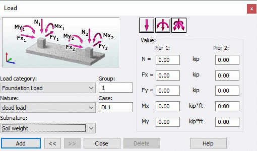

Clique em
(Definição de carga) ou selecione Elemento de CA > Cargas para definir as cargas aplicadas a uma fundação.
Essa imagem apresenta a caixa de diálogo para o tipo de geometria com sapata distribuída para duas colunas selecionadas. Estão disponíveis várias naturezas de carga: morta, variável, neve, vento, sísmica, acidental, temperatura e projeto. As subnaturezas variam dependendo da norma de projeto de CA selecionada e da natureza do caso de carga. Três tipos de carga estão disponíveis:
Carga axial.
Carga com uma força normal, um momento fletor e uma força de cisalhamento.
Carga com uma força normal, um momento fletor e uma força de cisalhamento que atua em duas direções.
Dependendo da carga selecionada, serão exibidos os campos apropriados para definir os valores de força:
No caso da fundação com duas colunas, é definido um conjunto de forças aplicadas a ambos os pilares da fundação para cada caso de carga. Essas forças se correlacionam umas com as outras e os princípios de combinações de força não se aplicam.

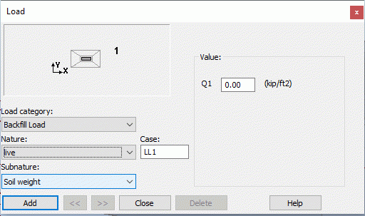

As categorias de cargas disponíveis contêm dois itens: a carga da fundação (resultante de uma ou duas colunas) e a carga de aterro. A caixa de diálogo na qual a carga de aterro pode ser definida é mostrada abaixo.
No caso de uma carga de aterro, o valor da carga Q1 deve ser inserido. Duas naturezas estão disponíveis: mortas e variáveis.
