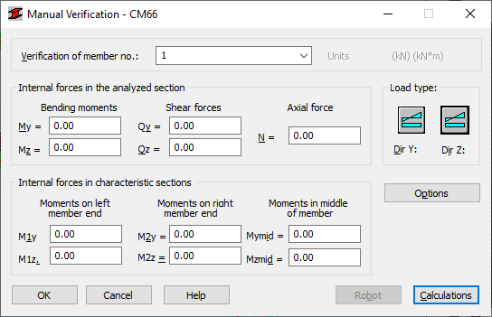

A caixa de diálogo Verificação manual permite a verificação do membro de aço em relação a valores de força definidos de acordo com uma norma de aço selecionada (norma CM66 francesa, norma DIN alemã, Eurocódigo 3, entre outros). Acesse a opção clicando em Projeto Membros de aço Projeto – Opções Verificação. A seguinte caixa de diálogo é exibida (a imagem apresenta a caixa de diálogo da norma francesa CM66):
