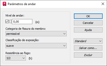

Caixa de diálogo Parâmetros de andar (Norma BAEL)
A caixa de diálogo Parâmetros de andar permite definir os parâmetros de um andar de acordo com a norma francesa (BAEL).
Acesso
Selecione o layout Projeto de CA Armadura fornecida e, em seguida, crie um novo elemento de CA ou abra um existente.
  • Clique em Análise Parâmetros do andar.
  • Clique em (Parâmetros do andar).
Caixa de diálogo Elementos
As seguintes opções que descrevem um andar estão disponíveis:
  • Nível do andar – para inserir a altura em que um andar está localizado.
  • Categoria de fissura do membro – para selecionar uma categoria de fissura para um membro de CA.
  • Classificação de exposição – para selecionar a classificação de exposição para um andar.
  • Resistência ao fogo – para selecionar ou definir a resistência ao fogo para um andar.
A opção Salvar como permite reutilizar um conjunto de parâmetros de andar. Esse conjunto é salvo no diretório do usuário atual. É possível reutilizar esse conjunto para o outro elemento na caixa de diálogo Parâmetros do andar ou atribuí-lo ao elemento selecionado (ou elementos selecionados do mesmo tipo) no Inspetor de componentes CA.
A opção Excluir permite remover o conjunto selecionado dos parâmetros de andar.
