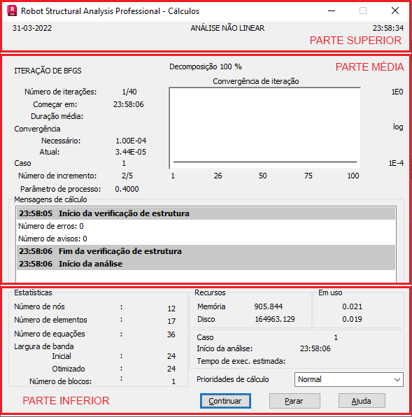

Caixa de diálogo Cálculos
A caixa de diálogo Cálculos apresenta as fases individuais do cálculo da estrutura.
A caixa de diálogo apresenta três seções:
  1. A seção superior (que é independente do tipo de análise e do solver selecionados) fornece a data e a hora atuais, bem como o tipo de análise de estrutura. Além disso, mostra o nome do projeto que está sendo analisado.
  2. A seção central depende do tipo de análise e do solver selecionados (escolhidos na caixa de diálogo Preferências do trabalho, na guia Análise estrutural). Essa seção exibe informações sobre as fases individuais dos cálculos da estrutura e indica a fase atual da análise.
  3. A seção inferior é independente do tipo de análise e do solver selecionados e fornece as seguintes informações:
    • Informações sobre o tamanho de um projeto resolvido.
      • Número de nós.
      • Número de elementos.
      • Número de equações no sistema de equações que está sendo resolvido.
      • Largura de banda da matriz (método de linha do horizonte) ou largura de frente da matriz (método frontal), antes de iniciar e após concluir a otimização.
    • Informações sobre os requisitos atuais de memória RAM e uso, recursos e recursos de disco. Há também uma estimativa do tempo de cálculo.
Clique em Pausar para pausar temporariamente a análise da estrutura.
Clique em Parar para interromper e sair dos cálculos.
