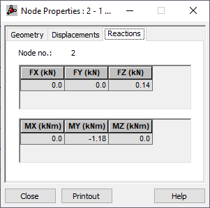

Clique na guia Reações, na caixa de diálogo Propriedades do nó, para exibir o seguinte:
Além do número do nó, a guia exibe os valores de reação (no sistema de coordenadas global) para o nó selecionado e o caso de carga no formato de tabela. Se a seleção tiver mais de um caso de carga, a tabela exibirá os valores extremos das reações.
