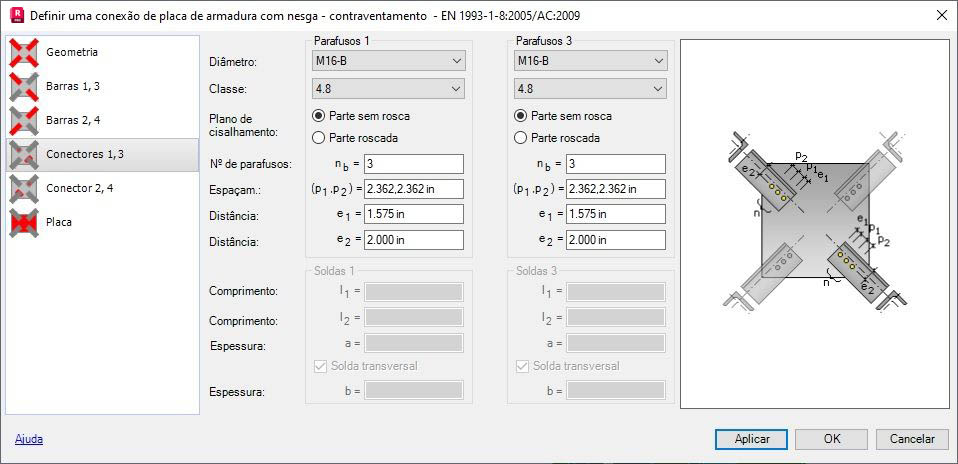

Utilize a guia Conectores 1, 3 para definir os parâmetros a seguir para barras na linha 1 e 3:
- diâmetro e classe de parafusos usados para conectar a barra com a placa com nesga e a organização de parafusos na barra (se a conexão aparafusada for selecionada para esta barra)
- parâmetros de soldas usados para conectar a barra com a placa com nesga (se uma conexão soldada for selecionada para esta barra).
