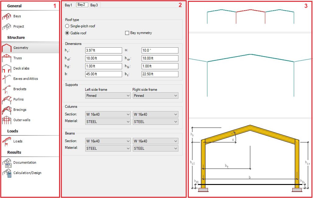

Caixa de diálogo Geração da estrutura
A caixa de diálogo pode ser dividida em três partes principais:
  1. Opções usadas para definir os parâmetros da estrutura:
    Geral:
    • compartimentos
    • projeto
    Estrutura
    • geometria
    • treliça
    • lajes do deck
    • beirais e sótãos
    • suportes
    • terças
    • contraventamentos
    • paredes externas
    Cargas
    Resultados
    • documentação
    • cálculos/projeto
  2. na parte inferior existem opções que permitem definir dados para as determinadas partes da extensão
  3. na parte direita, aparece o visualizador de gráficos dividido em três partes onde os elementos definidos da estrutura são apresentados.
