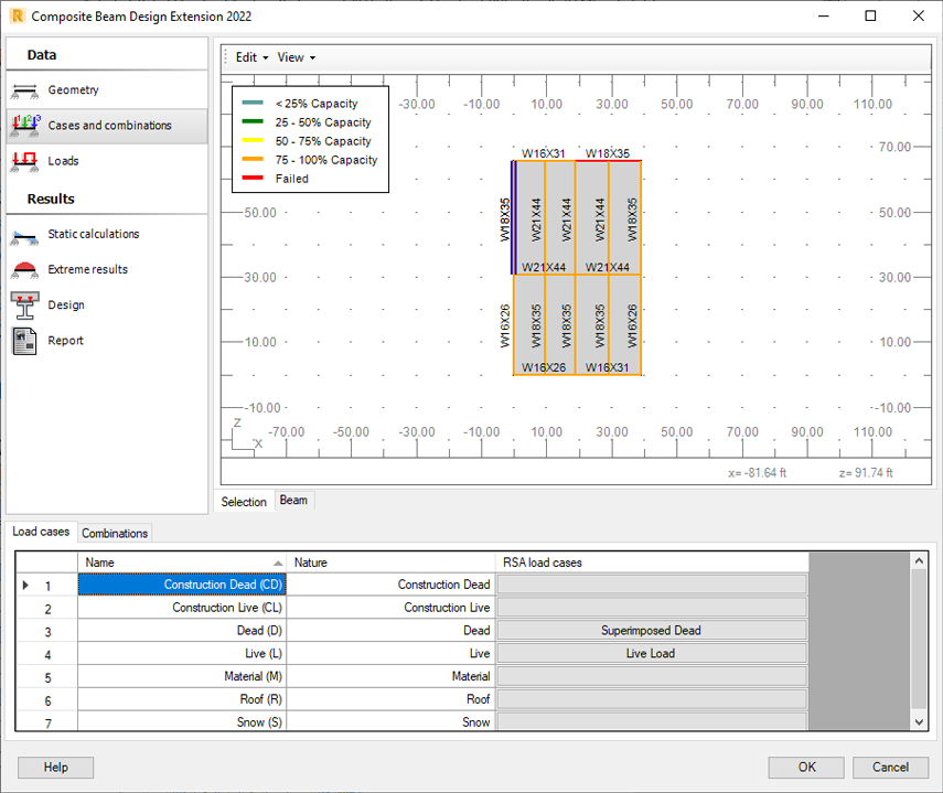

Use a guia Casos e combinações para:
Revisar casos de carga atribuídos às naturezas de carga de ANSI/AISC 360-10
Na guia Casos de carga, a extensão atribui automaticamente casos de carga simples do modelo às naturezas de carga especificadas na norma ANSI/AISC 360-10. Se uma natureza de carga não estiver limpa, a extensão poderá não ser capaz de atribuir um caso de carga a ela. É possível atribuir casos de carga a uma natureza de carga manualmente.
  1. Na guia Casos de carga, clique na célula da coluna Casos de carga do RSA.
  2. Na caixa de diálogo Casos de carga, selecione os casos disponíveis.
    A caixa de diálogo exibe casos de carga simples importados do Robot. É possível selecionar qualquer número de casos de carga ainda não atribuídos.
  3. Clique em OK.
