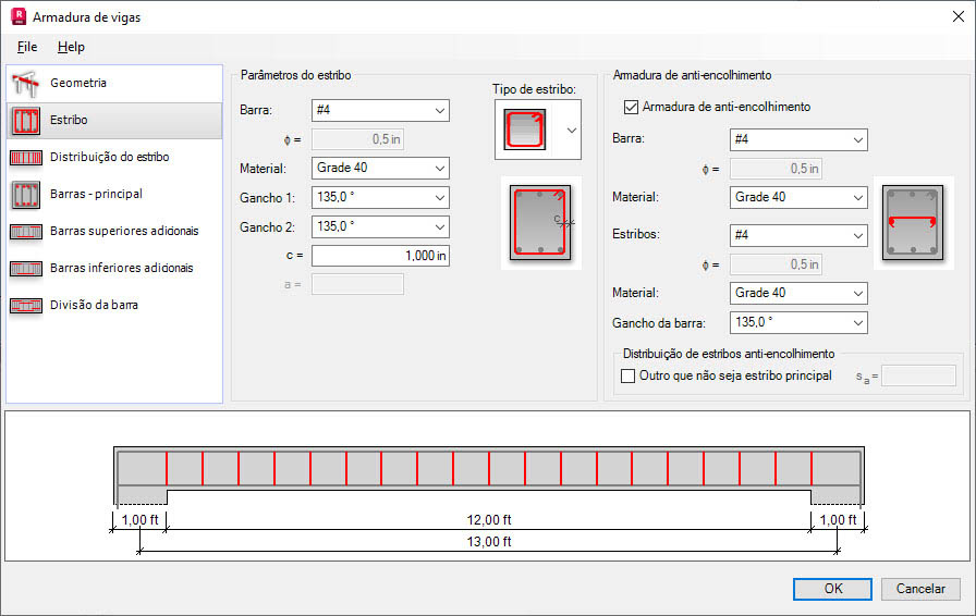

Existem vários parâmetros para a armadura transversal (estribos) definidas na caixa de diálogo Armaduras de vigas:
- Tipo, diâmetro e material de barras
- Ganchos
- Valor C da cobertura (definido para cada tipo de estribo)
- Valor do parâmetro (definido para o terceiro e o quarto tipo de estribo):
- Barras de construção de armadura anti-encolhimento
Estribos e barras longitudinais (no centro da altura do corte transversal)
- Tipo, diâmetro e material de barras horizontais
- Tipo, diâmetro e material de estribos (barras longitudinais no meio da altura do corte)
- Ganchos
- Valor da cobertura
Nota: Para a armadura de anti-encolhimento, é possível definir:
- a mesma distribuição que a dos estribos
- a distribuição com um espaçamento constante, definido pelo usuário.
