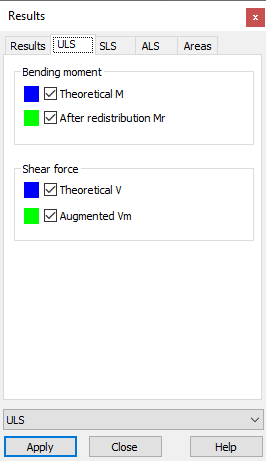

Selecione as guias Forças ULS, Forças SLS e Forças ALS na caixa de diálogo Diagramas para selecionar os tipos de resultados numéricos na guia Resultados.
Cada guia permite selecionar as seguintes quantidades relacionadas a forças, a serem apresentadas na guia Resultados.
Momento de vergadura
- M teórico
- Após a redistribuição Mr (no caso de ausência de redistribuição de momentos, o valor de Mr é idêntico ao valor M).
Força de corte
Nota: Todas as modificações de configurações nas guias referidas devem ser aceitas clicando no botão Aplicar.
