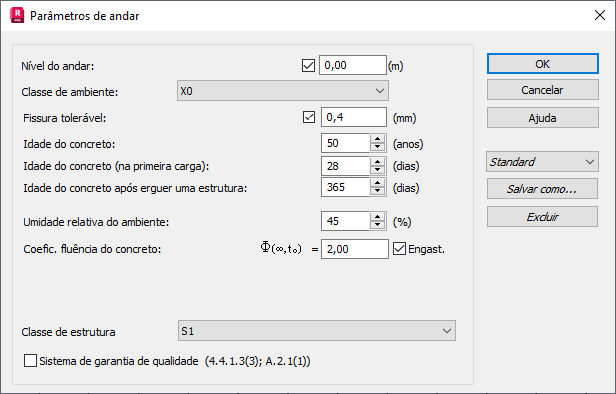

Caixa de diálogo Parâmetros do andar (norma EN 1992-1-1:2004 AC:2008)
A caixa de diálogo Parâmetros do andar permite definir os parâmetros de um andar de acordo com a norma EN 1992-1-1:2004 AC:2008.

Caixa de diálogo Elementos
As seguintes opções que descrevem um andar estão disponíveis:
  • Nível do andar – para inserir a altura em que um andar está localizado.
  • Classe de ambiente – o parâmetro usado para verificar a cobertura necessária.
  • Fissura tolerável – para inserir um valor de fissura tolerável.
  • Idade do concreto – o parâmetro usado nos cálculos da deflexão de longo prazo.
  • Idade do concreto (na primeira carga) – o parâmetro usado nos cálculos da deflexão de longo prazo.
  • Idade do concreto após erguer uma estrutura – o parâmetro usado nos cálculos da deflexão de longo prazo.
  • Umidade relativa do ambiente – o parâmetro usado para calcular automaticamente a umidade.
  • Coefic. fluência do concreto – o parâmetro usado para calcular automaticamente o coeficiente de fluência.
  • Classe de estrutura – o parâmetro que determina a cobertura.
  • Sistema de garantia de qualidade – se essa opção estiver selecionada, os desvios de cobertura não serão verificados (para saber mais detalhes, consulte a seção 4.4.1.3 (3) da norma).
A opção Salvar como permite reutilizar um conjunto de parâmetros de andar. Esse conjunto é salvo no diretório do usuário atual. É possível reutilizar esse conjunto para o outro elemento na caixa de diálogo Parâmetros do andar ou atribuí-lo ao elemento selecionado (ou elementos selecionados do mesmo tipo) no Inspetor de componentes CA.
A opção Excluir permite remover o conjunto selecionado dos parâmetros de andar.
