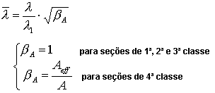

– esbeltez reduzida, fórmula 5.5.1.2 (5.46) do Eurocódigo
