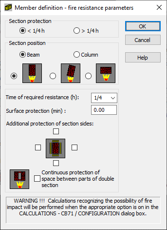

Clique em Incêndio na caixa de diálogo Definição de membro – parâmetros para determinar os parâmetros de classificação de incêndio de um tipo de membro de madeira.
É possível definir os seguintes parâmetros de membro relacionados à classificação de incêndio:
- Proteção de seção (menos ou mais que 1/4 de uma hora).
- Posição da seção (parte da seção exposta ao fogo).
- O tempo de resistência necessário.
- Proteção da superfície. O tempo total de cálculo de incêndio = tempo de resistência ao fogo necessária – proteção da superfície. Se o tempo de proteção da superfície for maior ou igual ao tempo de resistência ao fogo necessária, o tempo total será igual ou menor que zero, o que significa que a seção estará totalmente protegida contra incêndio.
- Proteção adicional dos lados da seção (selecione os lados da seção que recebem tal proteção).
Se uma seção de madeira for uma seção dupla, o espaço ao longo de todo o comprimento da viga/coluna entre essa seção estará protegido.
Nota: Os cálculos que consideram o impacto de incêndio serão executados se estiver selecionada a opção Cálculos que reconhecem a possibilidade de impacto de incêndio, na caixa de diálogo Configuração.
