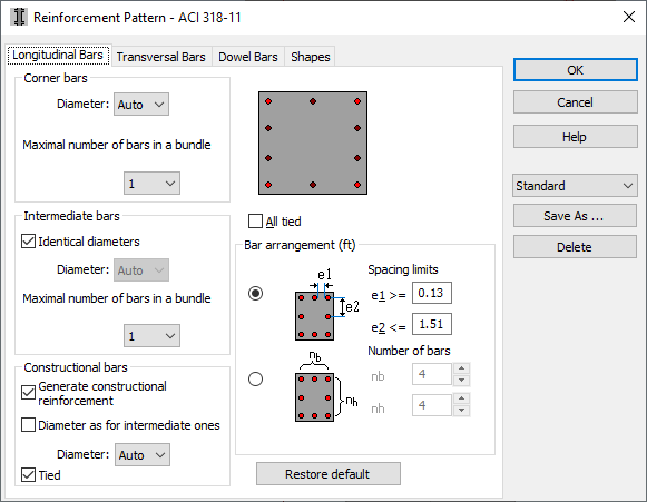

A guia Barras longitudinais permite definir os parâmetros da armadura longitudinal de uma coluna de CA.
Selecione o layout Projeto de CA
Armadura fornecida e, em seguida, crie um novo elemento de CA ou abra um existente.
Padrão de armadura.
(Padrão de armadura).
A opção Gerar armadura de construção permitirá gerar barras de construção (em vez de barras principais) ao longo dos lados da seção transversal se isso for necessário devido às condições de espaçamento da barra. No entanto, é importante lembrar que essas barras não são consideradas nos cálculos da capacidade de corte.
Se a opção Diâmetro das intermediárias estiver selecionada, o diâmetro das barras de construção será o mesmo que o das barras intermediárias.
Especifique a organização das barras na seção transversal da coluna através de uma das seguintes formas:
Especifique o máximo e o mínimo de espaçamento das barras longitudinais na seção transversal da coluna.
O programa usa a recomendação de norma de espaçamento e a lista de diâmetros disponíveis para encontrar as melhores opções de espaçamento e diâmetro.
Especifique o número de barras longitudinais na seção transversal da coluna.
O programa usa a lista de diâmetros disponíveis para encontrar os melhores parâmetros.
Clique em Restaurar padrão para restaurar os valores padrão da disposição das barras.
A opção Salvar como permite reutilizar um conjunto de parâmetros do padrão de armadura. Esse conjunto é salvo no diretório do usuário atual. É possível reutilizar esse conjunto para o outro elemento na caixa de diálogo Padrão de armadura ou atribuí-lo ao elemento selecionado (ou elementos selecionados do mesmo tipo) no Inspetor de componente CA.
A opção Excluir permite remover o conjunto selecionado dos parâmetros do padrão de armadura.
