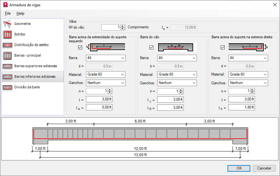

Usando as seguintes duas guias, é possível definir barras longitudinais adicionais.
As barras de armadura são geradas separadamente para cada vão da viga. Os parâmetros destas barras superiores adicionais, incluem:
- Parâmetros da barra
- Tipo, diâmetro e material de barras
- Ganchos
- Número e comprimento de barras longitudinais adicionais
Barras inferiores adicionais
Estas barras de armadura são geradas separadamente para cada vão da viga. Parâmetros destas barras inferiores adicionais, incluem:
- Tipo de barra:
barras longitudinais adicionais acima do suporte esquerdo no vão
barras longitudinais adicionais no vão
barras longitudinais adicionais acima do suporte direito no vão.
- Ganchos
