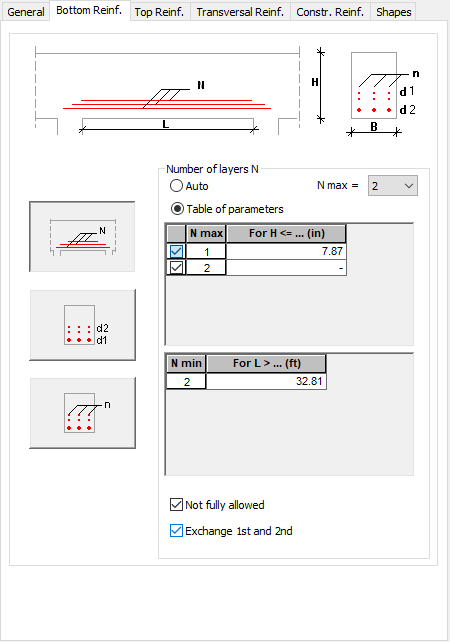

Armadura inferior
Quando o comando Padrão de armadura for chamado e a guia Armadura inferior for selecionada, a caixa de diálogo mostrada abaixo será exibida na tela.
No caso de quando a armadura deve aparecer em camadas, as opções localizadas no campo Número de camadas N permitem definir os princípios de seleção da armadura.
Ao definir o número máximo de camadas de armadura, o usuário pode definir os critérios de seleção:
Após selecionar a opção Tabela de parâmetros, as tabelas estarão disponíveis nessa caixa de diálogo. Além disso, a opção Não permitido totalmente permite gerar a camada mais recente – superior da armadura inferior como incompleta.
Se a armadura em camadas definida pelo programa na área de apoio dos segmentos vizinhos ficar sobreposta, com a primeira e a segunda opção do Exchange ativadas, ocorrerá uma alteração automática de camadas de armadura de forma a evitar a colisão.
Após selecionar a opção Tabela de parâmetros, as tabelas estarão disponíveis nessa caixa de diálogo. Além disso, as opções Diâmetro nº  1 e Diâmetro nº  2 requerem a armadura da viga dos diâmetros definidos. Os princípios da seleção do diâmetro da barra dentro das camadas são diferentes e podem não ser definidos explicitamente. O critério de seleção de diâmetro é baseado no uso ideal da seção da viga e da própria armadura. Portanto, o programa pode selecionar somente um dos diâmetros indicados ou ambos.
