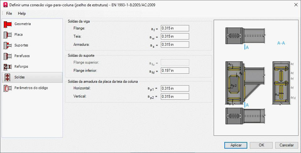

Soldas
Utilize a guia Soldas para definir a espessura de soldas conectando a viga com a placa frontal e a espessura das soldas conectando reforços e a placa com nesga da teia da coluna.
Esta guia somente está disponível se Soldado estiver selecionado na guia Geometria.
Espessura das soldas da viga:
Espessura de soldas de suportes (superior e inferior)
Espessura de soldas das placas de armadura da teia da coluna:
