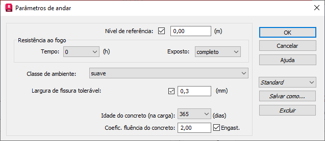

Caixa de diálogo Parâmetros do andar (norma IS456:2000)
A caixa de diálogo Parâmetros do andar permite definir os parâmetros de um andar de acordo com a norma indiana (IS456:2000).
Acesso
Selecione o layout Projeto de CA Armadura fornecida e, em seguida, crie um novo elemento de CA ou abra um existente.
Caixa de diálogo Elementos
As seguintes opções que descrevem um andar estão disponíveis:
  • Nível de referência – um nível da superfície superior de uma viga; é um parâmetro adicional em um desenho de viga.
  • Resistência ao fogo – os parâmetros usados para verificar as dimensões mínimas de um elemento e a cobertura necessária:
    • Tempo (0, 1/2, 1, 3/2, 2, 3, 4)
    • Exposto (totalmente, 50%, uma face)
  • Classe de ambiente – o parâmetro usado para verificar a cobertura necessária.
  • Largura de fissura tolerável – insira um valor de fissura tolerável.
  • Idade do concreto (momento de carga) – o parâmetro usado nos cálculos da deflexão de longo prazo.
  • Coefic. fluência do concreto – o parâmetro usado para calcular automaticamente o coeficiente de fluência.
A opção Salvar como permite reutilizar um conjunto de parâmetros de andar. Esse conjunto é salvo no diretório do usuário atual. É possível reutilizar esse conjunto para o outro elemento na caixa de diálogo Parâmetros do andar ou atribuí-lo ao elemento selecionado (ou elementos selecionados do mesmo tipo) no Inspetor de componentes CA.
A opção Excluir permite remover o conjunto selecionado dos parâmetros de andar.
