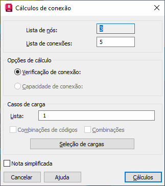

Após a opção ser selecionada, a caixa de diálogo Cálculos de conexão é exibida.
Especifique os parâmetros de cálculo:
- Lista de nós – os nós incluídos em uma conexão (somente leitura).
- Lista de conexões – as conexões que serão calculadas.
- Opções de cálculo
- Verificação de conexão – após selecionar essa opção, é possível verificar se a conexão definida está de acordo com as regras da norma após a conclusão dos cálculos.
- Capacidade de conexão – após selecionar essa opção, a capacidade da conexão definida será definida durante os cálculos (as forças máximas para a conexão definida serão especificadas). Essa opção não está disponível no momento.
- Casos de carga
- Lista – esse campo exibe uma lista de casos de carga selecionados. Também é possível digitar os números do caso de carga aqui.
- Combinações de norma e combinações – é possível usar essas opções para a seleção rápida de uma lista de casos definida para uma estrutura. Após essas opções serem selecionadas, o campo de edição Lista não estará disponível e será preenchido automaticamente com os números de campo de todas as combinações e/ou combinações de norma, respectivamente.
- Seleção de carga.
Nota: As opções Combinações de norma e Combinações somente estão disponíveis quando combinações de norma ou combinações foram definidas em uma estrutura.
Selecione a opção Nota simplificada para exibir uma nota de cálculo simples com as informações básicas relativas à conexão projetada ou verificada.
