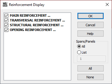

Selecione Armadura > Exibir para selecionar os tipos de barras de armadura apresentadas no visualizador gráfico dos elementos calculados de uma estrutura de CA. A opção está disponível no menu dos módulos usados para projetar elementos de estrutura de CA (viga de CA, colunas de CA, fundações, vigas paredes).
A caixa de diálogo apresentada acima contém quatro tipos principais de armadura usados em estruturas de CA. Todos são ativados por padrão.
Cada uma abrange diferentes tipos de barras de armadura (o desenho acima exibe os tipos de barras de armadura para a armadura transversal em vigas paredes). Para abrir o grupo que contém o tipo de armadura selecionado, clique no nome do tipo de armadura na caixa de diálogo.
Cada tipo de armadura que pertence à categoria de armadura selecionada pode ser apresentado. Observe os símbolos a seguir e seus significados.
As barras de armadura desse tipo não serão apresentadas no visualizador gráfico. |
As barras de armadura deste tipo serão apresentadas no visualizador gráfico. |
