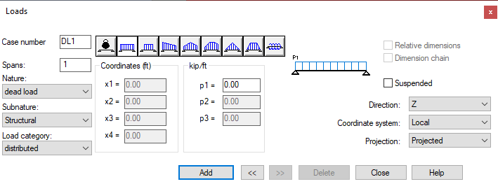

A seleção da opção Cargas permite a definição de cargas aplicadas a uma viga de CA ou uma sapata contínua. Para fazer isso:
A caixa de diálogo mostrada abaixo aparecerá na tela.
Para definir uma carga para uma viga de CA/sapata contínua:
A vista do lado direito da caixa de diálogo Cargas depende da categoria de carga selecionada. O ícone de esquema que representa a categoria de carga distribuída, concentrada ou de superfície selecionada é exibido na parte superior da caixa de diálogo. Os ícones que permitem a seleção do tipo de carga estão localizados à esquerda do ícone esquemático.
Abaixo dos ícones Tipo de carga está localizado o campo Cotas relativas. Se essa opção estiver ativa (o símbolo √ aparece), as coordenadas concentradas relativas serão usadas na definição da posição da carga (incluída no intervalo <0,1>). Se essa opção estiver inativa, as coordenadas concentradas serão dadas nas unidades de comprimento escolhidas pelo usuário.
Se for selecionada a categoria de carga distribuída, a opção Cadeia de cotas será exibida. Se essa opção estiver ativa (o símbolo √ aparece) e cadeia de cotas será usada ao definir uma carga distribuída. Isso significa que o valor da carga p2 contínua será aplicado em um concentrado com a coordenada (x1+x2), o valor da carga p3 em um concentrado com a coordenada (x1+x2+x3) etc. Se a opção estiver inativa, a carga p1 será aplicada em um concentrado com a coordenada x1, a carga p2 em um concentrado com a coordenada x2 etc.
O campo Coordenadas e os campos de valor estão localizados na parte intermediária da caixa de diálogo. No caso de uma carga concentrada, as seguintes opções estão disponíveis: x1, x2, n e F ou M. A introdução da possibilidade de definir parâmetros: x2 e n permite definir grupos de cargas concentradas. Os símbolos indicam as seguintes qualidades (consulte o desenho):
x1 – coordenada da primeira posição de força/momento x2 – espaçamento entre forças concentradas/momentos sucessivos n – número de forças/momentos concentrados F ou M – valor da força/momento concentrado |
Abaixo na caixa de diálogo estão as seguintes opções: Direção, Sistema de coordenadas, Projeção para definir parâmetros adicionais para cargas em vigas inclinadas (essas opções não são usadas para vigas retas). As sapatas contínuas não podem ser inclinadas, portanto, a opção Projeção não está acessível.
No módulo do projeto de viga de CA, para cargas concentradas, após selecionar a opção Suspenso e definir aberturas do tipo de viga adjacente, o programa lê automaticamente as coordenadas de tal “abertura”. Essas coordenadas são visíveis nos campos apropriados da caixa de diálogo. Para executar a modelagem das ações resultantes de uma viga adjacente, basta especificar o valor da reação causada por tal viga e aceitar a carga pressionando o botão Adicionar.
No caso de uma carga distribuída, o campo Coordenadas contém as seguintes opções: x1, x2, x3, x4 e p1, p2, p3.
No caso de uma carga de superfície, o campo Coordenadas contém as seguintes opções: alfa, beta e y; a área adjacente contém o campo que permite definir o valor da carga p (carga por unidade de área). Essa carga é transformada em uma carga distribuída. Os seguintes tipos de carga plana estão disponíveis:
