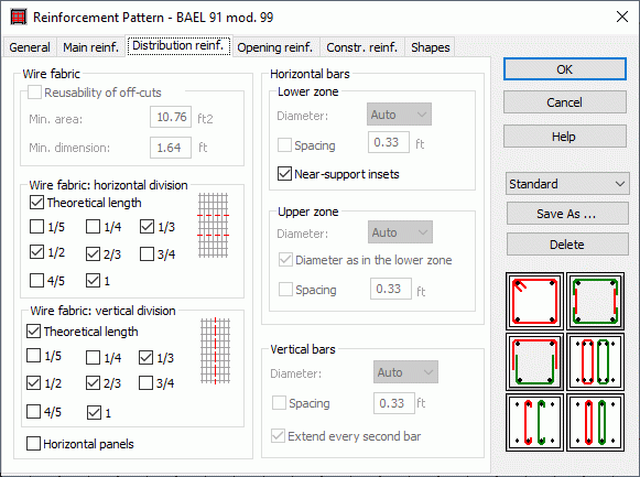

Quando a caixa de diálogo Padrão de armadura for aberta e a guia “Armadura distribuída” for selecionada, a caixa de diálogo assumirá a forma apresentada abaixo.
Essa guia divide-se em duas partes. A primeira refere-se à tela soldada e a segunda refere-se às barras de armadura. Dependendo da seleção do tipo de armadura distribuída na guia Geral do campo Armadura distribuída, somente um tipo de armadura distribuída estará ativo na guia Armadura distribuída.
Campo de tela soldada
A reutilização de cortes filtra os cortes deixados após cortar a tela soldada. Esse processo descarta os cortes que não atendem aos critérios de área mínima ou do tamanho mínimo. Os cortes restantes são levados em conta durante os cálculos da próxima viga parede na lista e podem ser usados para reforçar a viga parede.
A divisão horizontal/vertical da tela soldada seleciona os modos independentes de corte horizontal e vertical (divisão) da tela soldada. O uso de corte modular de um painel de malha obtém uma forma de tela soldada que usa toda a área do painel, o que reduz o trabalho de corte que faz o ajuste à viga parede projetada.
As barras horizontais implicam rotação e armadura com a tela soldada posicionada horizontalmente (perpendicularmente) ao vão da viga parede.
As possibilidades de selecionar o diâmetro da armadura e determinar o espaçamento da armadura são recursos comuns às opções de barras horizontais e verticais. Se nenhuma configuração for definida, serão ajustados o diâmetro e o espaçamento da armadura ideais.
Para a zona inferior da armadura, é possível ativar a opção Inserções próximas ao apoio. As inserções da armadura próximas ao apoio são usadas quando a porcentagem de armadura na zona inferior é a seguinte:
Em seguida, a armadura definida pela fórmula será distribuída sobre todo o comprimento do vão. O restante (na forma de inserções próximas ao apoio) será distribuído na zona próxima ao apoio para a distância de 0,3*lo da face de apoio.
Para a armadura da zona superior, é possível correlacionar o diâmetro da armadura e o diâmetro da armadura na zona inferior.
Na armadura vertical de uma viga parede cuja altura de seção é maior do que seu vão, é possível adotar ou prescindir desse tipo de distribuição de armadura na zona acima da altura L. Isso é feito através da opção Estender toda segunda barra.
Além disso, é possível selecionar a forma de modelar as barras verticais na armadura vertical. Os primeiros três ícones são usados para a armadura vertical básica. Os ícones restantes determinam a forma da armadura auxiliar aplicada quando o número de colunas da armadura é maior do que duas.
