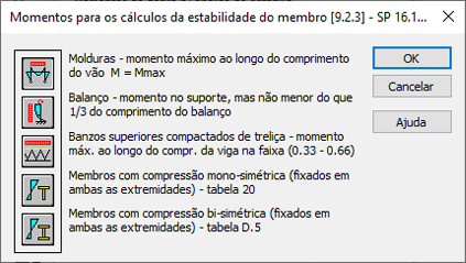

Use essa caixa de diálogo para definir parâmetros adicionais de análise de estabilidade para os membros curvados para a norma russa SP16.13330.2017.
Acesso
- Clique em Mais na caixa de diálogo Definições de membro – Parâmetros e, em seguida, clique em um dos ícones de momento.

Caixa de diálogo Elementos
As opções incluídas nessa caixa de diálogo permitem definir esquemas de distribuição de momento fletor ao longo do comprimento de um elemento analisado. Essa informação é aplicada na verificação de estabilidade dos elementos sujeitos a ação simultânea de força de compressão e momentos fletores (consulte o ponto 9.2.3, a tabela 20 e o anexo D).
Nota: Se você estiver usando a versão SNiP II-23-81 da norma, consulte o ponto 5.29 da norma.
