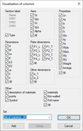

Visualização de colunas
Selecione a opção Vista > Colunas ou clique em (Editar o conjunto de colunas exibidas na tabela) para definir quais colunas serão exibidas.
Selecione os valores a serem exibidos na tabela de propriedades da seção. Colunas básicas e Todas as colunas (a tabela apresenta todas as colunas possíveis) são os dois conjuntos padrão de colunas. Não é possível modificar esses conjuntos. No entanto, os conjuntos definidos pelo usuário podem ser editados a qualquer momento.
Defina seu próprio conjunto de colunas para a tabela.
  1. Selecione <Novo conjunto de colunas> no campo Conjunto. Todas as opções contidas na caixa de diálogo ficam disponíveis para edição.
  2. Selecione os valores/opções a serem apresentados na tabela de propriedades da seção.
  3. Clique em OK.
Nota: As opções em Dimensões de placa referem-se à seção em formato de cruz.
