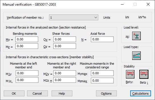

As opções na caixa de diálogo Verificação manual permitem a verificação de um membro de aço para os valores de força definidos pelo usuário, de acordo com os requisitos da norma de aço chinesa GB50017 – 2003. Essa caixa de diálogo é acessada por meio do seguinte comando de menu: Projeto Projeto de membro de aço – Opções Verificação. Em seguida, a caixa de diálogo abaixo apresentada é exibida na tela.
Para executar a verificação de um membro da estrutura sujeito à ação de forças internas definidas pelo usuário, siga as etapas abaixo:
  1. no campo Verific. do núm. do membro, selecione um membro a ser verificado
  2. No campo Forças internas na seção analisada, insira os valores das forças internas apropriadas (as unidades usadas são apresentadas no canto superior direito da caixa de diálogo).
  3. após pressionar o botão Torção, defina as forças do projeto resultantes da análise de torção
  4. no campo Forças internas em seções transversais características, insira os valores das forças internas relevantes nas extremidades esquerda e direita de um membro e ao longo do comprimento do membro (as unidades usadas são apresentadas no canto superior direito da caixa de diálogo)
  5. determine o nível de carga, o tipo de carga e os padrões de distribuição de momentos de dobra (pressionando os ícones apropriados, o que resulta na abertura das caixas de diálogo)
  6. após pressionar o botão Opções, selecione as opções de cálculo
  7. pressione o botão Cálculos.
Após você pressionar o botão Cálculos, o programa executará a verificação de um membro e, em seguida, quando concluir, a caixa de diálogo que apresenta os resultados do cálculo será exibida na tela.
