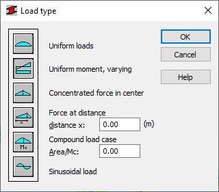

Tipo de carga (CM66)
Use essa opção para selecionar os tipos de carga dos membros. Acesse a opção na caixa de diálogo Verificação manual, clicando no ícone Tipo de carga ou na caixa de diálogo Definição de barra – Parâmetros adicionais. A seguinte caixa de diálogo é exibida:
A caixa de diálogo Tipo de carga apresenta os requisitos da norma de aço francesa CM66. Durante os cálculos dos coeficientes de norma (lateral, flambagem lateral), deve ser especificado o tipo de carga aplicada a um ou dois planos do eixo de seção com base nos requisitos da norma. A seleção de casos de carga é determinada pela norma de aço selecionada.
Durante os cálculos automáticos, quando o tipo de carga muda com o caso de carga, é considerado o membro padrão (“membro com momentos em ambas as extremidades”). É possível especificar o tipo de carga de forma mais precisa selecionando manualmente os valores de forças interna ou os casos de carga.
