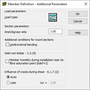

Definição de membro – Parâmetros adicionais (EN 1995-1:2004/A2:2014)
Essa opção define parâmetros de norma adicionais para o tipo de barra de madeira. Está disponível clicando em Mais na caixa de diálogo Definição de membro – Parâmetros.
Caixa de diálogo Elementos
Parâmetros de carga
Selecione o tipo de carga do membro.
Parâmetros de seção
Insira a relação A líq/A bruta. Esse valor é usado para considerar os fatores da seção expostos à força de tração.
Condições adicionais para seções redondas
Se essa opção estiver selecionada, durante os cálculos de um membro com uma seção redonda sujeita a flexão biaxial, os momentos My e Mz serão substituídos por um momento resultante equivalente à soma dos vetores. Devido a esse momento, o Robot trata o membro como um membro sujeito a flexão unidirecional.
Madeira sólida molhada
Selecione essa opção para aumentar por 1 todos os coeficientes kdef (como definido na tabela 3.2).
Influência de fissuras durante o cisalhamento
Selecione essa opção para que a influência das fissuras durante o cisalhamento (como definido no capítulo 6.1.7.(2) da norma) seja calculada de forma automática ou manual.
Por padrão, a opção automática está selecionada. Para especificar o coeficiente kcr, selecione Usuário e insira um valor.
