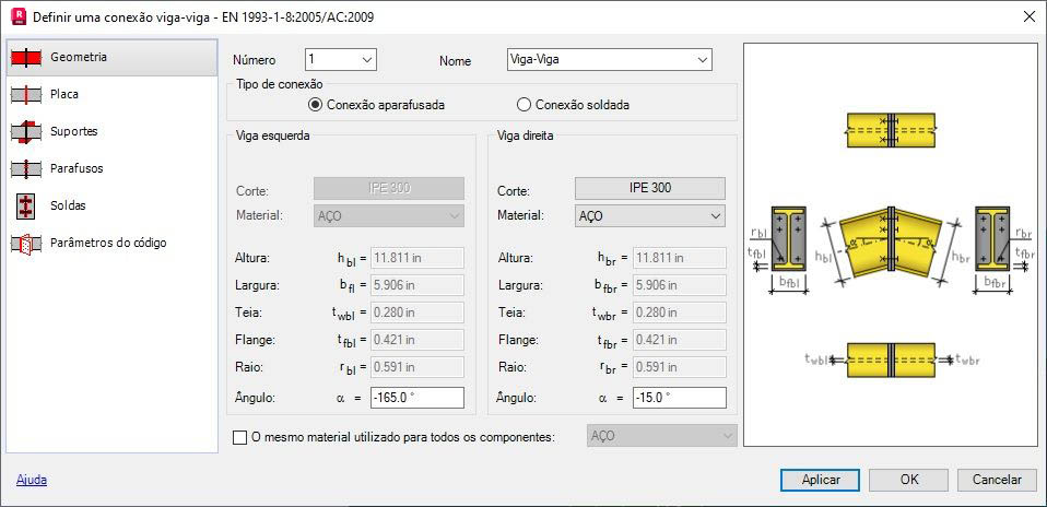

Os parâmetros da geometria da conexão de aço viga-viga incluem:
Os parâmetros geométricos e de material das vigas com os quais uma conexão é criada são exibidos no centro da caixa de diálogo.
Após marcar a caixa ao lado de “O mesmo material utilizado para todos os componentes”, todos os componentes de conexão que permitem a seleção de material (exceto para membros conectados) seguirão a seleção de material comum.
Nota: O número de guias nessa caixa de diálogo depende do tipo de conexão selecionado: aparafusado ou soldado.
