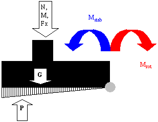

Rotação (Estabilidade local)
Essa verificação de estado limite está acessível para todas as normas. Ela determina a soma dos momentos de ultrapassagem e estabilização resultantes de todos os tipos de impacto para cada aresta de uma fundação.
As opções na caixa de diálogo Opções geotécnicas (na guia Geral para algumas das normas) permitem que o usuário ative a análise desse estado e determine um fator de segurança para ele.
