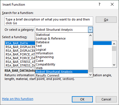

Caixa de diálogo Inserir função
A caixa de diálogo Inserir função permite inserir uma fórmula na planilha.
Acesso
    É possível acessá-la na:
  • Faixa de opções – clicando na guia Fórmulas painel Biblioteca de funções Inserir função
  • Barra de fórmulas – clicando no ícone Inserir função.
A caixa de diálogo Inserir função contém as seguintes seções:
Procurar uma função ou selecionar uma categoria
Pesquise uma função ou selecione uma categoria para a fórmula na lista suspensa.
Selecionar uma função
Selecione uma fórmula na lista.
Nota: A descrição da fórmula selecionada é exibida abaixo.
Clique no link Ajuda sobre esta função para obter mais informações sobre a fórmula selecionada.

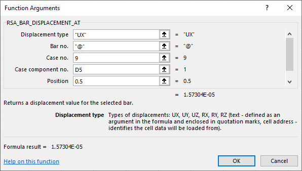

Argumentos de função
Após selecionar uma categoria e fórmula, a caixa de diálogo Argumentos de função é aberta.
Os Argumentos de função permitem definir argumentos para a fórmula selecionada e contêm as seguintes seções:
Nota: Os argumentos disponíveis dependem da fórmula selecionada.
Fórmula – argumentos
Especifique os argumentos para a fórmula selecionada.
    É possível especificar os seguintes argumentos:
  • número do elemento selecionado (número da barra, número do nó, número do caso etc.)
  • valor que deseja obter (deslocamento, força, tensão etc.)
  • tipo de informação que você deseja retornar (comprimento, extremo, material etc.)
  • tipo de objeto (barra, nó etc.)
  • e outros (como posição, nome da seção, índice de objeto etc.).
    É possível definir um argumento das seguintes formas:
  • digite um número ou texto na caixa
    Nota: Se o texto for definido como um argumento na fórmula, ele deverá estar entre aspas.
  • digite ou selecione o endereço da célula na qual os dados estão definidos
    Nota: Se você selecionar o endereço da célula no Microsoft Excel, a célula ou a faixa será detectada automaticamente.
  • Nota: Os métodos disponíveis dependem do argumento selecionado.
Fórmula – descrições
Exibe uma descrição do que a função faz, junto com quaisquer argumentos obrigatórios ou opcionais.
Nota: A descrição depende do argumento selecionado. Quando você clicar na caixa de texto de cada argumento de fórmula, a caixa de diálogo fornecerá uma descrição do que é esperado para esse argumento específico.
Durante a definição de argumentos, na caixa de diálogo é possível verificar o valor retornado dessa fórmula.
