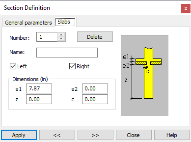

Selecione a guia Lajes na caixa de diálogo Definição de seção para definir os parâmetros para uma laje na seção transversal da viga parede.
É possível definir os seguintes parâmetros de laje.
- Número.
- Nome.
- Posição (à esquerda e/ou à direita da viga parede).
- As características da dimensões são as seguintes.
- e1 – Espessura da laje.
- e2 – Espessura da inserção de reforço pré-fabricado.
- z – Altura na qual a laje está localizada.
- c – Profundidade do apoio.
