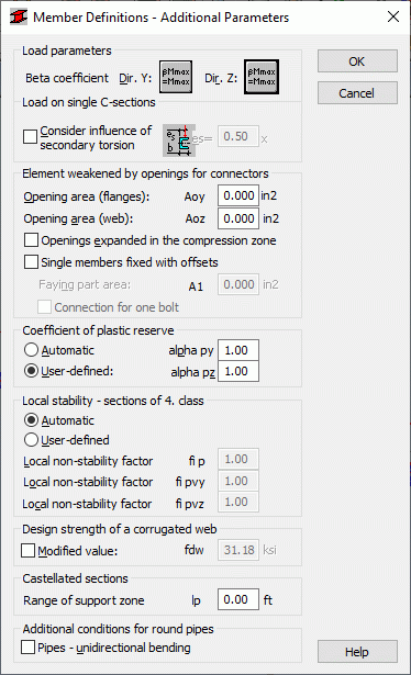

Parâmetros Adicionais
Use essa opção para definir os parâmetros de norma adicionais de tipos de barra de aço. Acesse os parâmetros clicando no botão Mais, na caixa de diálogo Definição de membro – Parâmetros.
Os seguintes parâmetros de tipos de barra são definidos:

Além disso, no caso da norma polonesa PN-90/B-03200, você define o coeficiente Beta e o coeficiente de reserva plástica Alfa. Ao aplicar a norma de aço polonesa durante os cálculos, para membros constituídos por seções com almas corrugadas, a capacidade da alma é automaticamente reduzida em 20 MPa com relação à resistência das mesas (essa suposição é adotada na documentação técnica). Também é possível definir manualmente o valor da resistência da alma para forçar a resistência de uma alma corrugada. Na resistência do projeto de um campo da alma corrugada (opções para a norma de aço polonesa PN-90/B-03200), selecione a opção Valor modificado fdw, ao lado do campo de edição, e especifique o valor de resistência usado nos cálculos.
Na parte inferior da caixa de diálogo, é possível definir as condições para um caso de tubulação redonda. Se estiver selecionada a opção Flexão unidirecional de tubulações, o programa determinará para esse tipo de seção um momento de flexão igual a uma soma de momentos que operam ao longo dos eixos Y e Z; o momento resultante será a base do projeto da barra.
