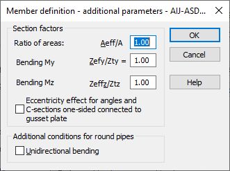

Essa opção é usada para determinar parâmetros de norma adicionais de um tipo de membro de aço para a norma japonesa AIJ-ASD 05. Está disponível após pressionar o botão Mais na caixa de diálogo Definição de membro – Parâmetros.
As opções da caixa de diálogo acima permitem definir os parâmetros adicionais de um membro:
- Fator de seção (para uma seção sujeita a forças axiais): uma relação de áreas Alíq./A – a opção é usada para definir a relação entre a área líquida de uma seção, que inclui aberturas de parafusos, e a área bruta de uma seção. Esses dados são usados pelo programa para a verificação de um membro devido à tensão, de acordo com o ponto 6.2 da norma.
- Efeito de excentricidade para os ângulos e perfis C de lado único conectados à placa de apoio – se essa opção estiver ativada, a área efetiva da seção transversal para tensão será avaliada automaticamente de acordo com os princípios fornecidos no ponto 12.1 da norma.
- Fatores de seção (para uma seção em flexão): as relações Wny/Wy e Wnz/Wz – essa opção é usada para definir a relação entre o módulo de seção líquida (para uma seção que inclui aberturas de parafusos) e o módulo de seção bruta. Os fatores são considerados nos cálculos durante a verificação da relação das seções do membro, de acordo com o ponto 6 e as diretrizes do ponto 9 da norma.
Na parte inferior da caixa de diálogo, podem ser determinadas condições adicionais para seções redondas: flexão unidirecional. Se essa opção estiver ativada, durante os cálculos de um membro com uma seção redonda sujeita à flexão biaxial, os momentos My e Mz serão substituídos por um momento resultante que é a sua soma dos vetores. A partir desse momento, o programa trata o membro como um membro sujeito à flexão unidirecional.
