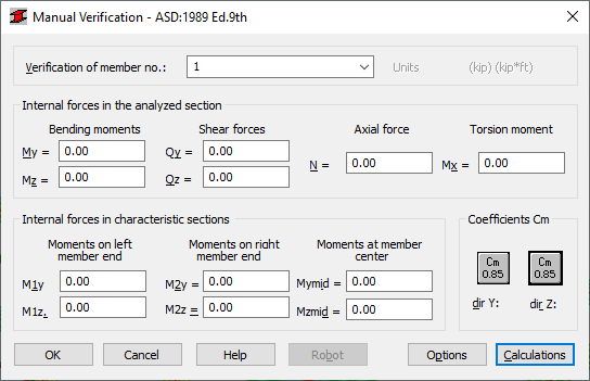

Abra a caixa de diálogo Verificação manual clicando em Projeto Projeto de membros de aço – Opções Verificação. É exibido o seguinte:
A caixa de diálogo Verificação manual é usada para verificar manualmente um membro de aço quanto aos valores definidos pelo usuário de acordo com os requisitos da norma de aço americana ASD. As verificações da barra são executadas ao atribuir os valores de força apropriados para cálculos específicos. A caixa de diálogo está dividida em duas partes principais:
Para selecionar valores de uma lista de casos de carga disponíveis, clique no botão Robot. Os valores de forças apropriados serão inseridos automaticamente nos campos correspondentes da caixa de diálogo Verificação manual.
Para executar a verificação de um membro com base em forças internas inseridas na caixa de diálogo, você deve:
  1. No campo de número do membro, selecionar o membro a ser verificado.
  2. No campo Forças internas no campo Seção analisada, inserir os valores das forças internas apropriadas (os valores usados são exibidos no canto superior direito da caixa de diálogo).
  3. Em Forças internas em seções específicas, inserir os valores de forças internas adicionais (os valores usados são executados no canto superior direito da caixa de diálogo) necessários para os cálculos da norma.
  4. No campo Coeficientes Cm, definir os valores Cmy e Cmz, clicar em um dos ícones e, em seguido, selecionar o valor do parâmetro na caixa de diálogo recém-aberta.
  5. Clicar no botão Opções e selecionar as opções de cálculo.
  6. Clicar no botão Cálculos.
Após a opção Cálculos ter sido selecionada, a verificação do membro será executada. Após ter sido concluída, é exibida uma caixa de diálogo que mostra os resultados.
