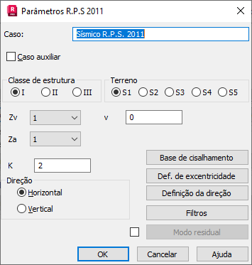

  1. Clique em Ferramentas Preferências do trabalho Normas de projeto.
  2. Vá para a seção Cargas e selecione R.P.S. 2011 no menu Cargas sísmicas.
  3. Clique em Análises Tipos de análise e, em seguida, crie uma nova análise sísmica. A caixa de diálogo Parâmetros é exibida.
Caixa de diálogo Elementos
Para concluir a análise sísmica de acordo com as regras fornecidas nessa norma, defina os seguintes parâmetros:
  • Classe de estrutura
  • Terreno
  • Zv, Za, v e K
  • Direção: Horizontal ou Vertical.
Os detalhes sobre esse método de análise de estrutura podem ser encontrados na norma mencionada.
Caso auxiliar
Ignora o caso selecionado durante os cálculos.
Cisalhamento base
Abre a caixa de diálogo Cisalhamento base, que permite especificar como levar em conta o cisalhamento base.
Definição de excentricidade
Abre a caixa de diálogo Def. de excentricidades da massa, que permite considerar o deslocamento da massa por uma excentricidade na análise sísmica.
Definição da direção
Abre a caixa de diálogo Direção, que permite definir a direção da excitação espectral/sísmica.
Filtros
Abre a caixa de diálogo Filtros, que permite determinar o número de modos considerados durante a análise dinâmica da estrutura.
