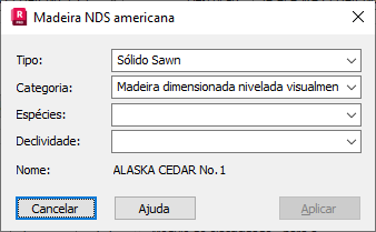

Caixa de diálogo Madeira NDS americana
Use essa caixa de diálogo para acessar uma seleção de madeiras para os Estados Unidos.
Acesso
Há duas maneiras de acessar a caixa de diálogo Madeira NDS americana:
  1. Na caixa de diálogo Preferências do trabalho:
    1. Clique em Modificação.
    2. Vá para a guia Madeira.
    3. Selecione Mais madeiras... na lista suspensa Nome.
  2. Na caixa de diálogo Nova seção:
    • Selecione Mais madeiras... na lista suspensa Material.
Caixa de diálogo Elementos
Use os filtros dessa caixa de diálogo para selecionar um tipo de madeira.
  • Tipo
  • Categoria
  • Espécies
  • Declividade
