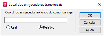

Use essa caixa de diálogo para determinar o espaçamento dos enrijecedores transversais ao longo do comprimento da viga, com coordenadas reais ou em relação ao comprimento da viga de acordo com a norma NBR 8800:2008.
Acesso
- Clique em Enrijecedores na caixa de diálogo Definições de membro – Parâmetros.
Caixa de diálogo Elementos
- Distribuição de enrijecedores no comprimento da viga
- Insira as coordenadas dos enrijecedores transversais ao longo do comprimento da viga e especifique se essas coordenadas são reais ou relativas ao comprimento da viga.
Nota:
- Com base nas posições dos enrijecedores transversais, o programa também calcula o comprimento da alma não enrijecida; essas informações são usadas para avaliar a resistência ao cisalhamento VRd de acordo com a Seção 5.4.3.
- O programa não verifica se os enrijecedores transversais estão geometricamente corretos de acordo com a Seção G2.2.
