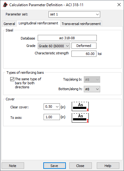

A guia Armadura longitudinal permite definir os parâmetros da armadura longitudinal de um membro de CA de acordo com as normas ACI 318.
Acesso
- Clique em Projeto
Armadura necessária de vigas/colunas – Opções
Parâmetros de cálculo para abrir a caixa de diálogo Parâmetros de cálculo e, em seguida, clique em
- Clique em
(Parâmetros de cálculo de membros de CA) para abrir a caixa de diálogo Parâmetros de cálculo e, em seguida, clique em
Caixa de diálogo Elementos
Nota: O conteúdo da caixa de diálogo mostrada acima depende de uma norma de CA selecionada; portanto, para outras normas, a aparência da caixa de diálogo pode ser diferente da mostrada acima.
- Aço
- Selecione o grau do aço definido.
- Tipos de barras de armadura
- Define os diâmetros das barras para a armadura de um elemento.
Os diâmetros da barra podem ser diferentes para a armadura superior e inferior de uma viga. De forma similar, uma coluna pode ter armadura ao longo dos lados h e b.
Se os mesmos diâmetros forem usados para todo o elemento, deverá ser selecionada a opção O mesmo tipo de barras nas duas direções.
- Cobertura
- Define os valores de cobertura.
A cobertura pode ser calculada como uma cobertura para o eixo ou cobertura limpa da armadura inferior. Os valores de cobertura são convertidos automaticamente.
