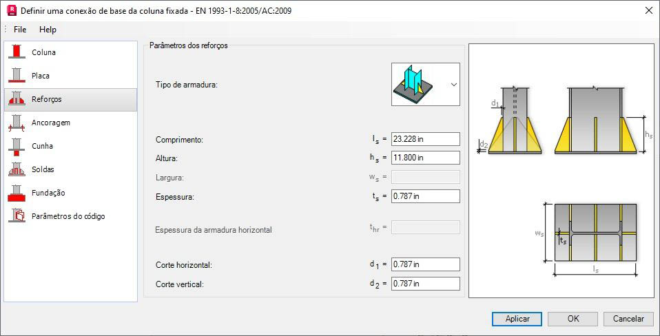

Reforços
Utilize a guia Armaduras para definir parâmetros geométricos de reforços na base da coluna. A guia Armaduras está disponível após você selecionar a opção Armadura simples ou Armadura com placa trapezoidal na guia Coluna.
Especifique um método de armadura da placa base ao selecionar o ícone do tipo de armadura apropriado na lista de seleção.
Para o comprimento e largura da armadura, o método de definição simplificada é assumido. É necessário definir as distâncias entre as extremidades de uma placa trapezoidal ou entre as extremidades de armaduras triangulares posicionados de forma colinear.
