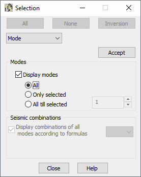

Seleção – Modos
A caixa de diálogo Seleção permite selecionar os modos de vibração. É iniciada ao selecionar Editar > Selecionar, quando a opção Modo está ativa. Também pode ser ativada clicando no modo ou selecionando Vista > Filtro na tabela.
Os seguintes parâmetros podem ser selecionados:
As combinações quadráticas permitem apresentar todos os modos de acordo com as fórmulas especificadas nos métodos SRSS (Raiz quadrada da soma dos quadrados), CQC (Combinação quadrática completa), 2SM (soma dupla) ou 10%.
