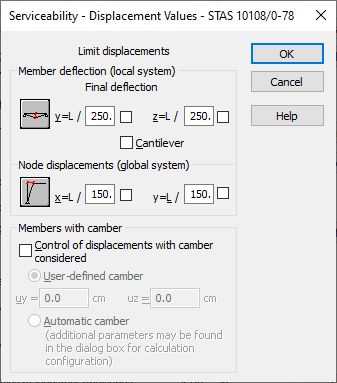

Definição de membro – Grau de serviço (deslocamentos)
A opção é usada para definir parâmetros de norma adicionais que determinam os valores de deslocamentos (deslocamentos de limite). Está disponível após pressionar o botão Serviço localizado na caixa de diálogo Definição de membro – Parâmetros.
O usuário pode definir deslocamentos de limite (deflexão do membro nas direções y e z, deslocamentos nodais nas direções x e y) e, além disso, se um membro é um balanço, enquanto calcula as deflexões de limite do membro.
Na parte inferior da caixa de diálogo, há opções para a definição de parâmetros de barras com curvatura:
