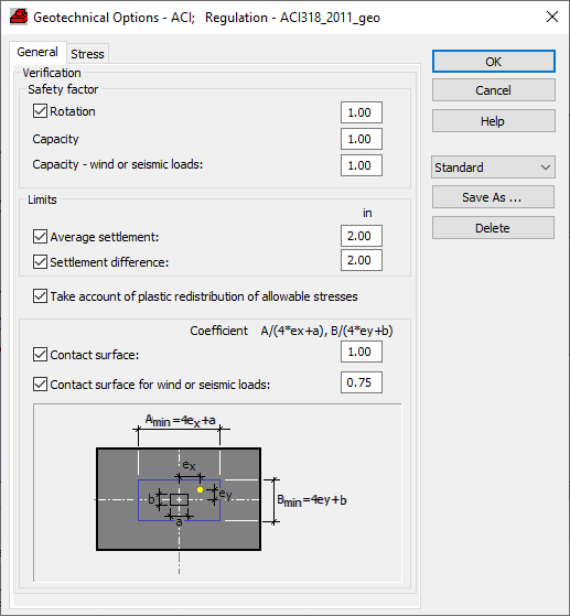

Caixa de diálogo Opções geotécnicas (fundações/sapatas contínuas)
A caixa de diálogo Opções geotécnicas permite definir os parâmetros geotécnicos de acordo com os quais será realizada uma verificação de fundações/sapatas contínuas e sua interação com o solo.
Acesso
Selecione o layout Projeto de CA Armadura fornecida e, em seguida, crie uma nova fundação/nova sapata contínua ou abra uma existente.
  • Clique em Análise Opções geotécnicas.
  • Clique em (Opções geotécnicas).
Caixa de diálogo Elementos
Na caixa de diálogo acima, as condições que determinam o método do projeto da fundação podem ser selecionadas. O conteúdo dessa caixa de diálogo depende da norma geotécnica (projeto de fundação) selecionada.
A opção Salvar como permite reutilizar um conjunto de parâmetros geotécnicos. Esse conjunto é salvo no diretório do usuário atual. É possível reutilizar esse conjunto para o outro elemento na caixa de diálogo Opções geotécnicas ou atribuí-lo ao elemento selecionado (ou elementos selecionados do mesmo tipo) no Inspetor de componente CA.
A opção Excluir permite remover o conjunto selecionado dos parâmetros geotécnicos.
